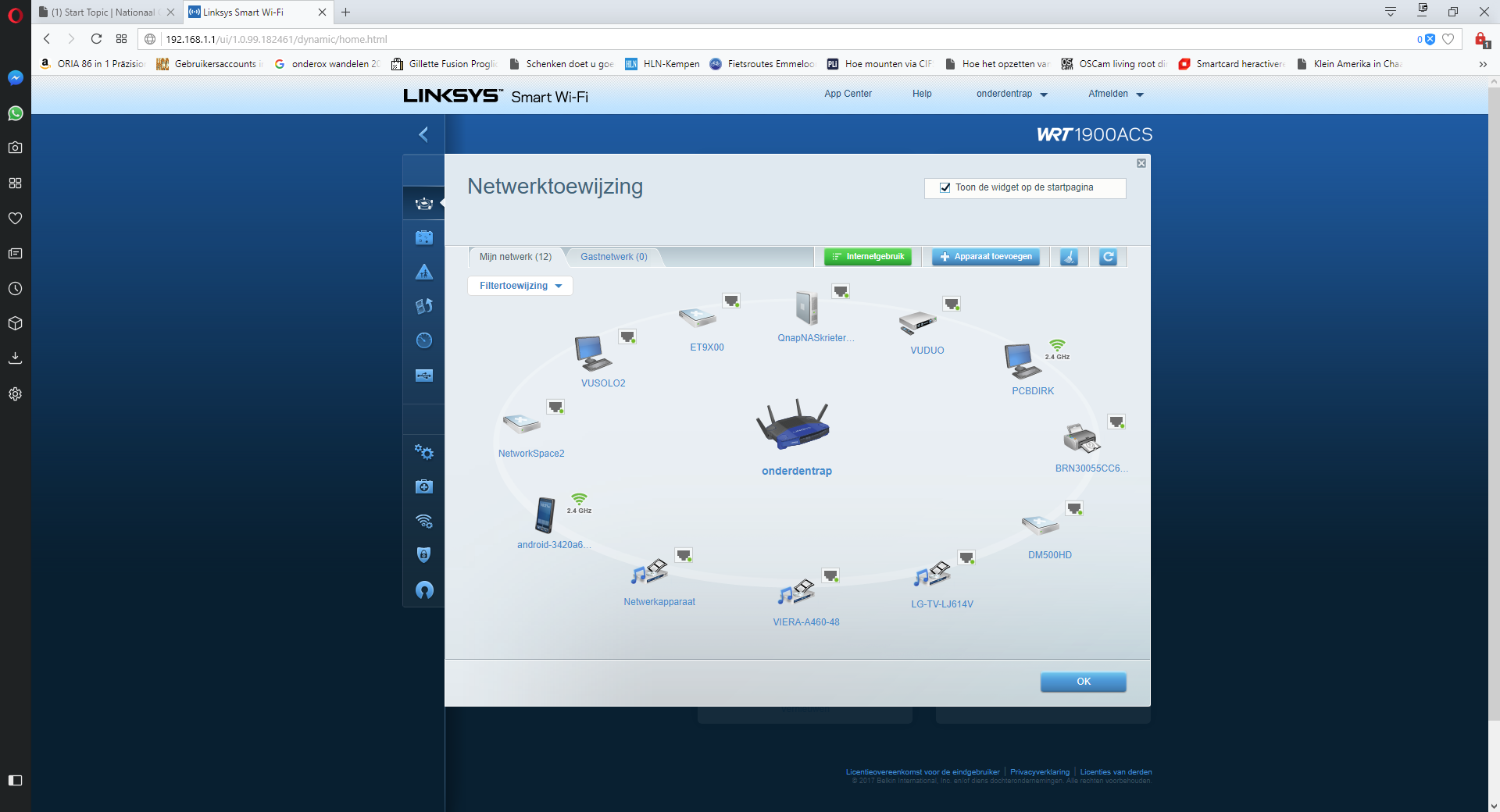

Hoi,
Als ik in onze router naar de netwerktoewijzing ga zie ik een afbeelding van alle toestellen in ons netwerk.
Met een gepast icoontje erbij of ze verbonden zijn via LAN of via WiFi.
Zie afbeelding:
Nochtans kan ik via de smartphone hier thuis via d ewifi op ons netwerk en browsen
Dus internetten ed werkt gewoon.
Wat kan de oorzaak zijn?

In jouw afbeelding zie ik wel een smartphone staan: android-3420a6...
Is dat misschien jouw Huawei smartphone?

Dat is onze tablet een Samsung galaxy SM-T520.
Het rare is dat ik op het internet kan met de Huawei.
De DHCP range van de router gaat van (.200 tot en met .250)
De Huawei heeft als IP 192.168.1.249
De Galaxy heeftals IP 192.168.1.141 en die verschijnt probleemloos in ons netwerk.
Net zoals al die andere devices die je op de afbeelding zien.
