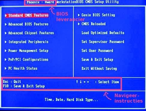

Wanneer de BIOS opent, kan je normaalgezien (bovenaan of onderaan) aflezen van welke leveranciers die komt. Ga voort op basis van die leveranciersnaam (bv. Phoenix, American Megatrends Inc. (AMI)) en hoe de BIOS eruitziet aanhand van onderstaande opties.
Voorbeeld:
(de instructies hoe door het BIOS menu te navigeren worden ook vermeld, doorgaans onderaan het BIOS menu)

1. Phoenix/Award BIOS
<ul>
<li> Bij een <u>Phoenix-Award</u> BIOS, krijg je een soortgelijk scherm:
<img src="http://i75.photobucket.com/albums/i306/Kingpin_tuts/Rescue_CDs/phoenix-bios1.jpg"> </li>
<li>Selecteer (via de pijltjestoetsen, of up/down toetsen (zie navigeerinstructies onderaan je BIOS scherm) de optie "<b>Advanced Bios Features</b>" </li>
<li> Zet (dmv pijltjestoetsen of toetsen volgens de instructies onderaan je BIOS scherm) "<b>First Boot Device" op CDROM</b> en "Second" (of "third") op HDD-0</li>
<img src="http://i75.photobucket.com/albums/i306/Kingpin_tuts/Rescue_CDs/Phoenix-bios2.jpg">
<li> Druk |<b>F10</b>| om de verandering op te slaan en de BIOS te exit'en</li>
