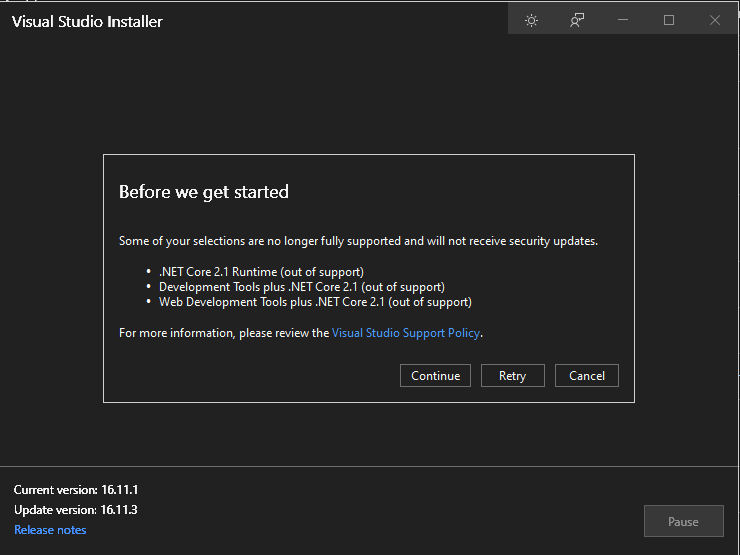

Visual Studio geeft tijdens een update aan:
"Some of your selections are no longer fully supported and will not receive security updates anymore"
https://i.postimg.cc/8kJm7MH4/Visual-Studio-installermelding.jpg (met "Postimg want IMGdumpert.nl wil bij mij plotseling niet meer)
Vraag is wat wijsheid is, toch updaten of met de oude versie verder blijven gaan?

Gewoon Continue klikken, oudere component versies die niet ge-update worden blijven namelijk functioneren. Die componenten krijgen dan simpelweg geen update gedurende de update.

Mss heb ik v11.2 gemist. Ik gebruik VS alleen als ik mijn website moet aanpassen. Dat is niet elke week. Nu omdat ik dode links moet herstellen.
@maulem: ik begrijp dat ze geen update krijgen maar ze worden dus wel kwetsbaar. Ik heb .NETCore 2.1 Runtime gewoon verwijderd (natuurlijk eerst een image gemaakt). VS lijkt gewoon te werken want al eerder hebben we de csproj aangepast.
Mss moet ik ergens tegen VS zeggen dat ik die niet meer gebruik.
Of was dat onverstandig en heb ik kans dat andere programma's wel nog van v2.1 gebruik maken en dat ik daar tegen problemen aan loop?

.NET Core 2.1 wordt alleen gebruikt in ASP.NET MVC applicaties maar zolang je geen MVC gebruikt zul je daar niks van merken.
Je zou je andersom kunnen afvragen waarom er ooit .NET Core in jouw Visual Studio geïnstalleerd is, misschien is destijds bij installatie expliciet aangegeven dat .NET Core moet worden inbegrepen.
"misschien is destijds bij installatie expliciet aangegeven dat .NET Core moet worden inbegrepen."
Zou zomaar kunnen. Diegene die de installatie in het verleden heeft gedaan was een professional die van alles had meegeïnstalleerd. Wat allemaal kan ik nu niet meer terughalen omdat ik de niet gebruikte zaken zo veel mogelijk heb verwijderd.
